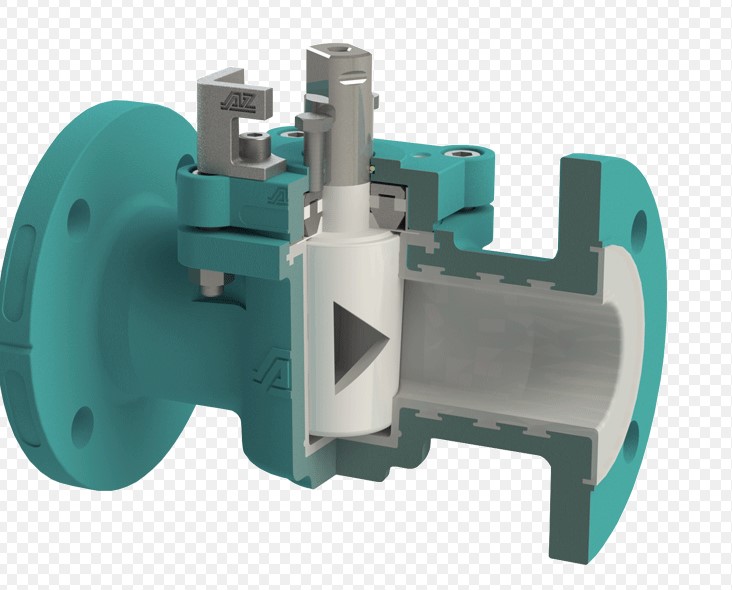

        La válvula plug, al igual que la válvula de bola, son lo que se conocen como válvulas de núcleo perforado, y su aplicación es muy similar.
        Al igual que la válvula de bola, la válvula plug puede modificar la apertura del macho por una apertura tipo V, lo que la convertiría en adecuada para regulación (adjunto imagen).
        Para que te sirva como resumen, las válvulas apropiadas para regular serían: Globo, Aguja, Bola Adaptada, Macho adaptado, Mariposa adaptada.
